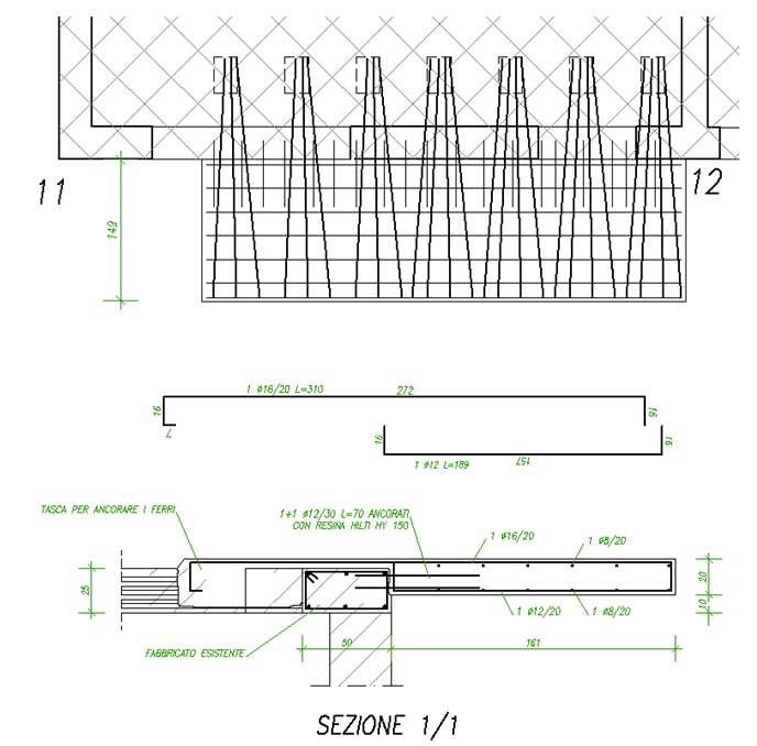

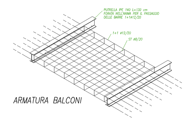

Ciao betoniera, scusami il disturbo. Volevo cortesemente chiederti se potevi gentilmente postarmi l'immagine dell'intervento che consigliavi di adottare in questa discussione
viewtopic.php?f=13&t=78507
Scusami ma mi trovo ad affrontare un problema nuovo per me e non so proprio da dove cominciare.
Ogni tanto ritorna l'argomento dei balconi da realizzare sui fabbricati esistenti.
Avevo indicato 2 soluzioni.
SOLUZIONE 1 C.A. CON AMMORSAMENTO SULLA SOLETTA RETROSTANTE
- puntellare la soletta
- rompere cappa e alveoli delle pignatte in modo sfalsato
- disporre armatura
- gettare 5 cm più alto della cappa
SOLUZIONE 2 PUTRELLE CON AMMORSAMENTO NELLA MURATURA
- occorre garantire l'ammorsamento delle putrelle nel muro
- il muro deve essere in muratura portante
- la distanza delle putrelle è di circa 1,50 m
- la lunghezza del balcone è di circa 1,00 m
- l'ammorsamento putrelle nella muratura è di almeno 25 cm
- gettare tenendo le putrelle sollevate di 3 cm rispetto al fondo cassero
- le tasche nella muratura che raccolgono le putrelle devono essere larghe almeno cm 30
Ciao
