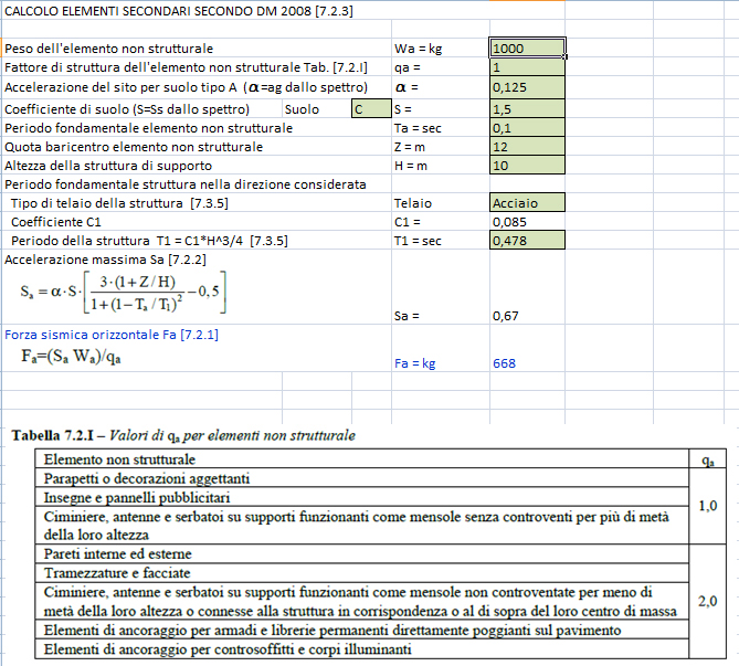

Sotto riporto la formulazione proposta dalle NTC 2008.
Il periodo dell'intera struttura T1 è calcolato con la la formula approssimata 7.3.5.
Il periodo dell'elemento secondario Ta, può essere calcolato semplicemente modellando l'elemento secondario singolo facendo un analisi dei soli modi di vibrare.
D'altro canto si ottengono delle accelerazioni Sa talmente alte e cautelative che, anche il periodo di vibrazione Ta non è proprio quello giusto, poco cambia.

Ciao Betoniera, vedo che siamo vicini di casa... Ti ringrazio per la risposta, in effetti alla fine ho optato per l'utilizzo della formula contenuta nelle NTC08 e, per il calcolo di Ta, ho semplicemente fatto la considerazione di prenderlo uguale a T1 rimanendo quindi a favore di sicurezza. Ho fatto così anche perchè il mio caso è quello di valutare la spinta cui è sottoposto un tegolo prefabbricato per poter dimensionare l'ancoraggio alla trave ai fini del miglioramento sismico. Avrei potuto calcolare il periodo della trave su semplice appoggio ma non ritengo sia corretto in quanto questo modo di vibrare è subordinato ad una eccitazione in direzione verticale che poco ha a che fare con un sisma in direzione orizzontale.
