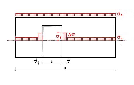

un modello più ragionevole è questo
analogo al noto problema della lastra forata, risolto da Kirsch alla fine dell'800;
solo che in tal caso, affinché sia valido il principio di De Saint Venant, per cui l'effetto del foro è solo locale, occorre che esso sia piccolo rispetto all'intera parete (occorre considerare non solo l'interpiano ma anche i piani inferiori e superiori)

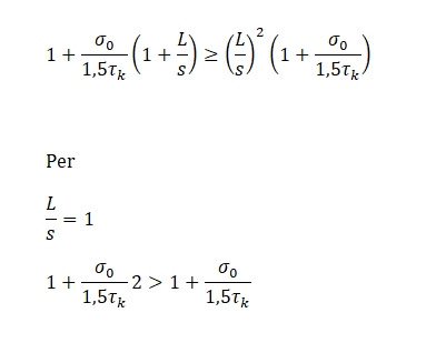

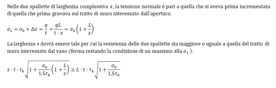

secondo questo schema, considerando il criterio di Turnsek e Cacovic si ha:

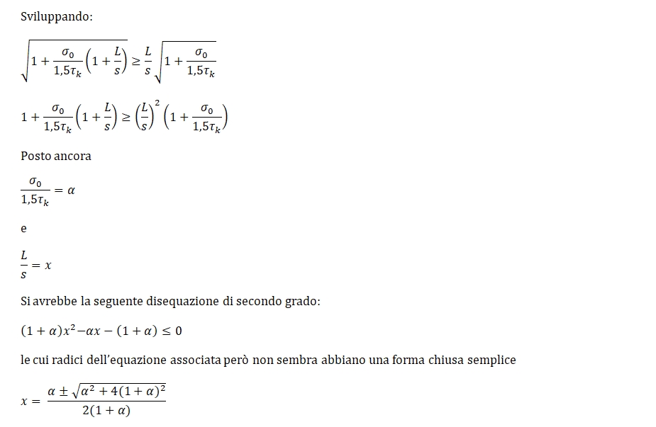

sviluppando si arriverebbe all'equazione alla quale però mi sono fermato:
si vede però che la disequazione è certamente soddisfatta considerando ogni spalletta larga la metà del vano (cosa fisicamente ragionevole):
(per il verso della disequazione, essendo in tal caso le radici dell'associata i limiti inferiore e superiore, si ricava anche che L/s=1 è un punto intermedio dell'intervallo in cui la disequazione è soddisfatta)
quindi credo che si possa concludere, considerando tutte le dovute limitazioni, che l'incremento di compressione ai lati dell'apertura comporta un aumento di resistenza a taglio di quelle zone per cui non è necessario alcun intervento

un errore l'ho commesso nell'uguagliare la resistenza delle spallette a quella che aveva prima il vano;
invece deve essere la sovra-resistenza delle spallette (quella dovuta al solo DeltaSigma) ad uguagliare quella del vano, o meglio,
la resistenza di vano più spallette deve essere almeno uguale a quella del vano
