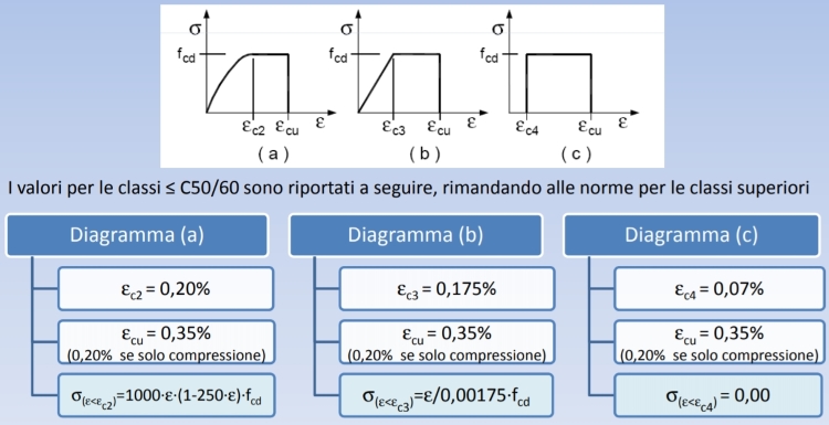

sul possibile uso di VcaSlu per questo caso, sottopongo una considerazione (che però non ho verificato numericamente):
è vero che questo programma considera solamente il diagramma parabola-rettangolo;
però guardando questa slide (presa da qui http://www.ingfedericocarboni.com/ ) che illustra i tre legami proposti dall'EC2
leggevo poi nel vol. 1 di Teoria e TdC di Giangreco che l'uso dello stress-block porta a scarti rispetto al diagramma parabola-rettangolo di poche unità per cento;
a maggior ragione credo che quindi l'uso del parabola-rettangolo rispetto a quello del triangolo-rettangolo porti a scarti ancora più piccoli
altra considerazione è che nel parabola-rettangolo per il cls il modulo elastico iniziale è pari a 1000*fc, analogo a quello che usualmente si assume anche per la muratura, quindi basta solo modificare il valore di fc
