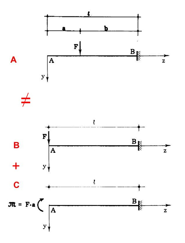

Salve a tutti, avendo visto che nello svolgimento di qualsiasi trave (soprattutto nel caso delle iperstatiche) è possibile trasportare una forza da un punto di applicazione ad un altro con l'aggiunta di un momento di trasporto, mi chiedevo quando è possibile farlo e quando no?
Ad esempio se ho una trave lunga A-B dove in A vi è un incastro e in B un carrello, caricata in mezzeria da una forza F. Volendo sopprimere il carrello nel risolvere la struttura incastro e forza in mezzeria io so che lo spostamento in B è dato dallo spostamento in mezzeria (dove vi è la forza) più la rotazione per la luce. Ora mi chiedevo e se trasferissi la forza F all'estremo B con l'aggiunta del momento, in modo tale da ricondurmi a due schemi notevoli si può fare? Nel caso specifico avendolo svolto in questo secondo caso non ottengo lo stesso risultato. Come mai? Ci sarà un criterio allora?

intanto prima ho detto una mega sciocchezza, la cosa è generale e quindi non dipende dal grado di vincolo (labile, isostatico, iperstatico) della struttura;
il tuo problema è come il seguente (ho semplificato il problema considerando la semplice mensola;
scusa se uso immagini specchiate rispetto al tuo problema come lo hai posto, stavolta l'incastro è a destra ma tanto non cambia niente, ma per fare prima ho preso le figure da questo libro http://www.scienzadellecostruzioni.co.u ... osi-3a.htm )
come ho indicato con le scritte in rosso lo schema A non è uguale a B + C (dal punto di vista delle deformazioni, mentre lo è da quello dell'equilibrio):
il motivo è che spostando la forza viene chiamata in causa la deformabilità del tratto a che invece, quando la forza sta in un punto intermedio, si comporta da corpo rigido

d'altra parte, nel caso della mensola, la deformata indotta da una coppia concentrata è una parabola quadratica mentre quella dovuta ad una forza concentrata è una parabola cubica, quindi le due linee elastiche saranno sempre differenti tra loro anche se si fanno coincidere in qualche punto
( mi sono permesso di fare un collage da qui http://www.scienzadellecostruzioni.co.u ... atiche.pdf )
