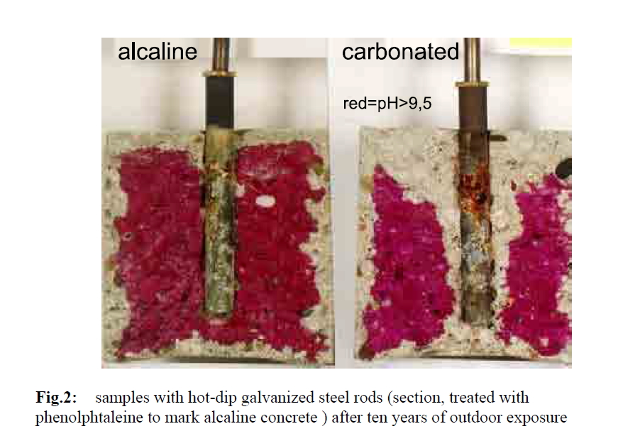

MessaggioInviato: giovedì 25 febbraio 2021, 14:08
Messaggi: 38892
nella pubblicazione che dicevo, atti di un convegno a Stoccarda nel 2001, nella relazione
"DURABILITY OF GALVANIZED, POST-INSTALLED FASTENERS TO CONCRETE"
K. Menzel*, B. Hagmayer**
* Otto Graf Institut, University of Stuttgart, Germany
** Schlaich, Bergemann u. Partner, Stuttgart, Germany
c'è questa significativa fotografia che fa vedere gli effetti della carbonatazione intorno ad un connettore (però post-installato, quindi credo differente dal caso della putrella annegata prima del getto) dopo 10 anni
