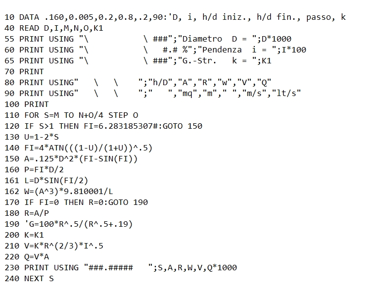

ho trovato quei miei programmini in basic, devo però vedere come aprire i files .bas, così posto il listato;
se ricordo bene, nel caso del tubo circolare, ad un certo punto c'è una discontinuità nella funzione, quando si supera la metà del riempimento
MessaggioInviato: mercoledì 16 gennaio 2019, 16:59
Messaggi: 38858
ci sono riuscito, scaricando il software gratis PC-Basic https://robhagemans.github.io/pcbasic/
ecco il listato per la sezione circolare

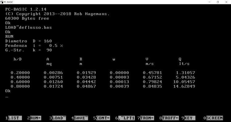

e con quei dati fornisce questi risultati
ora devo però capire cosa avevo fatto e se bene (la data di ultima modifica del file è 28 agosto 1997; poi ne avevo fatto anche uno defl2.bas, poi lo guardo)
P.S. perché un primo dubbio mi viene guardando i valori della velocità V e della portata Q; come noto superato un certo grado di riempimento in cui raggiungono il massimo, poi devono diminuire
P.S.2
ok funziona, in quest caso il max per V si ha per h/D=0,81 mentre quello per Q per h/D=0,938 ,
