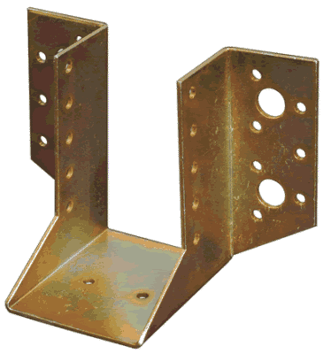

1) Dal lato più alto applicherò gli appositi sostegni tramite tasselli metallici tipo questi: Immagine
2) Non accopierò i travetti ma li posizionerò con interasse di 40 cm anzichè 60cm.
3) Applicherrò 3 o 4 "correnti" sulla sommità delle travi, avvitandoli con tavole 10x3x600 cm, in modo che lo svergolamento sia impossibile per il lato superiore. Il lato inferiore invece penso che il cartongesso ottemperi a tale funzione contro lo svergolamento.
li devi mettere a 90 gradi.
sì.
interasse 40 cm mi pare "esagerato"; comunque meglio così.
che significa Dal lato più alto applicherò gli appositi sostegni tramite tasselli metallici tipo questi ?
Tra quello che noi riusciamo a malapena a vedere e quello che in realtà accade veramente c'è sempre molta differenza (Banondre, filosofo greco agnostico del II sec. d.C.).
Si, effettivamente è esagerato ma così faccio il cartongesso a regola d'arte e non dovrò rimetterci le mani in futuro.
Dal lato più alto, intendevo, il lato del muro che è più alto, a cui assicurerò le travi con tasselli e sostegni.
Nel lato opposto del muro, invece, le travi verranno appogiate sulla sommità del muro.
Non so se sono riuscito a spiegarmi pure questa volta...
