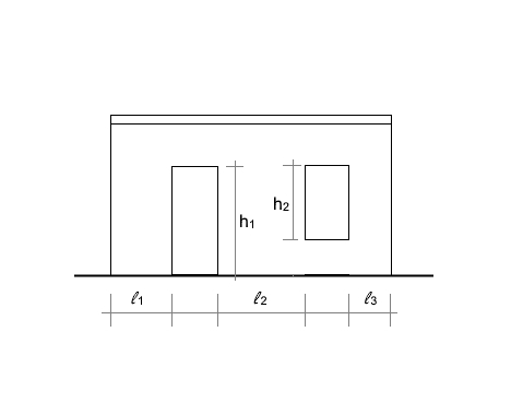

non ho ben chiaro come funzioni la tabella 7.8.I nella seconda parte (l/h')...?

la terza colonna della tab. 7.8.I indica che possono essere considerate resistenti le pareti che hanno rapporto lunghezza/altezza(apertura adiacente) maggiore di quei valori variabili da 0,5 a 0,3 per i vari tipi di muratura
ad esempio se l/h' min è 0,5
la prima parete (maschio) di lunghezza l1 può essere considerata resistente se l1/h1 >= 0,5;
la terza di lunghezza l3, se l3/h2 >= 0,5;
ovviamente la seconda se l2/h1 >= 0,5
(se però il parapetto della finestra fosse, come spesso si usa fare, di spessore ridotto e quindi non resistente come le altre parti di muratura, allora forse la sua h dovrebbe essere considerata fino a terra)
