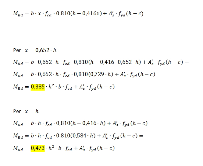

ok, mi trovo come te, confrontando i valori degli equilibri alla rotazione (intorno all'armatura tesa) per una sezione rettangolare, l'Mrd in corrispondenza del punto di trazione nulla nell'armatura tesa è superiore a quello di flessione semplice
(in quest'ultimo caso ho ipotizzato x=0,65*h pensando alla rottura bilanciata)

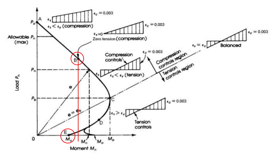

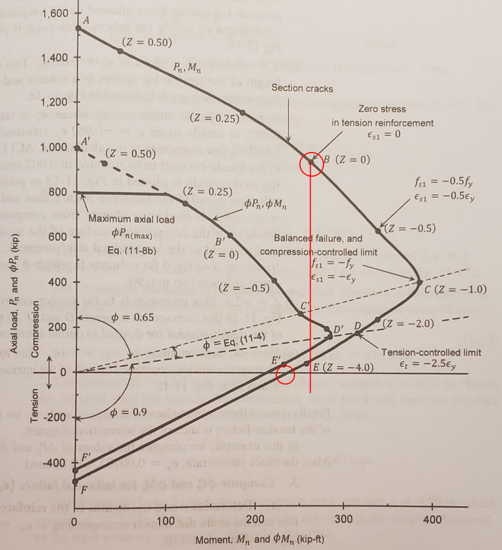

ho trovato in internet anche questi domini dove si ha lo stesso (gli anglosassoni forse più giustamente ruotano il dominio, che se si chiama M-N, M deve stare sull'asse delle x e N su quello delle y)
poi non so dirti se questa cosa dipende anche dalla forma della sezione
