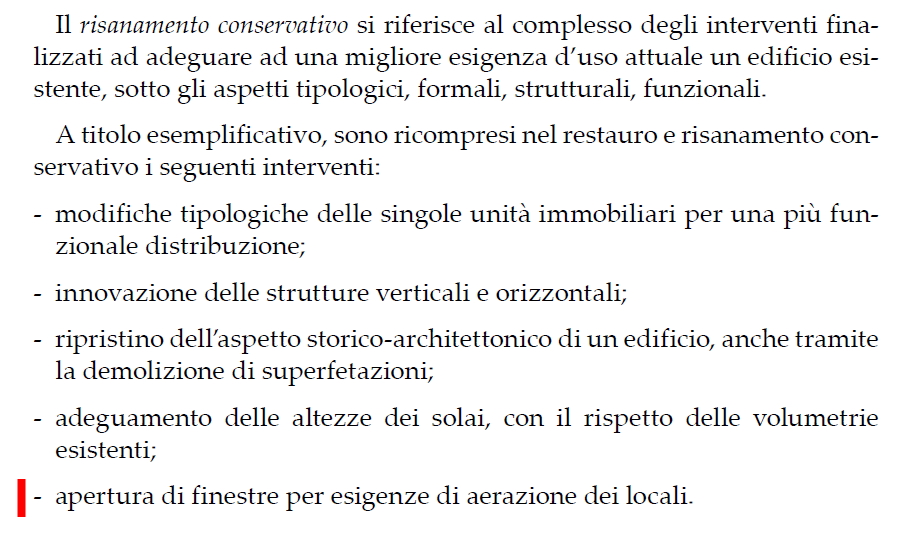

MessaggioInviato: mercoledì 11 settembre 2019, 0:42
Messaggi: 38494
no reversi, intendevo proprio il restauro e risanamento conservativo, lettera c) art. 31 legge 457/78, non la lettera d) che tratta della ristrutturazione edilizia;
riporto un pezzetto del libro di Ghiloni e Manzo (pag. 112) che ho citato:
io invece ti riporto il testo integrale dell'art. 31 della legge da te richiamata:

in nessuno dei due testi il restauro e risanamento conservativo comprende l'apertura di finestre. anzi, viene - al contrario - specificato che è possibile rimuovere elementi estranei, se ve ne sono.
poi, mi ricordo che qualcuno una volta mi disse che il restauro e risanamento conservativo interessa gli immobili di pregio, per i quali è meritevole la conservazione (entrambe le norme richiamano infatti i caratteri tipologici, formali e strutturali dell'edificio sul quale si interviene), in tutti gli altri casi, qualunque sia l'intervento, si classifica come ristrutturazione.
è un po' come la differenza che passa tra vecchio e antico: anche l'antico è vecchio, ma il vecchio non è antico.
